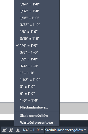

Jeśli do generowania obiektów programu AutoCAD, takich jak linie odniesienia i objaśnienia, używa się narzędzi programu zestaw narzędzi AutoCAD Architecture 2025, stają się one obiektami opisowymi podlegającymi skalowaniu opisu. Podczas generowania multibloków i wymiarów AEC te obiekty również są opisowe i podlegają skalowaniu opisów z uwzględnieniem skali i lokalizacji opartych na bieżącej skali opisu.
Skala opisu jest ustawieniem związanym z zakładką modelu oraz rzutniami przestrzeni papieru i również jest zapisywana z widokami modelu. Jest ona kontrolowana przez wartość zmiennej systemowej CANNOSCALE, która określa aktualną skalę opisu. Do widoków modelu i rzutni widoku papieru można przypisać różne skale opisów.
Określa bieżącą skalę opisu, wybierając ją z menu rozwijanego Skala opisu.
