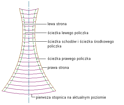

Komponent zarysu schodów w schodach użytkownika jest wyznaczony przez lewą i prawą stronę schodów, nosek pierwszej stopnicy oraz front ostatniej stopnicy lub spocznik.
Policzki schodów można wybrać jako szkic lub mogą one zostać automatycznie wygenerowane przez program zestaw narzędzi AutoCAD Architecture 2025. Po utworzeniu schodów użytkownika można zastąpić ścieżki policzka. Można dodać lub zmienić policzek poprzez edycję stylu schodów. Styl schodów zastosowany do schodów użytkownika musi zawierać policzki zdefiniowane w tym stylu schodów. Jeśli styl schodów zawiera policzki, linie lewej i prawej ścieżki policzka zostaną przekształcone w odpowiednią geometrię policzka. Bieżące właściwości schodów kontrolują wygląd komponentów schodów w wielu reprezentacjach.
Ostrzeżenie: Całkowity zarys schodów nie może w żadnym punkcie zachodzić na siebie. W przeciwnym razie wyświetlona zostanie etykieta rozwiązania.
Tworzenie szkicu dla schodów użytkownika z użyciem linii, polilinii lub segmentów łuku. Wszystkie linie stopnic muszą przecinać boki schodów. Grafika reprezentująca ścieżki policzków musi być ciągła na całej długości ścieżki schodów.
Szkic dla schodów użytkownika może przedstawiać następujące komponenty:

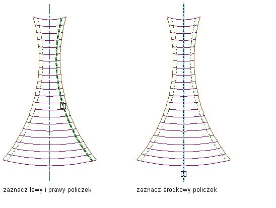

  6. Wybierz szkic reprezentujący lewy, prawy i środkowy policzek schodów lub naciśnij klawisz Enter, aby je wygenerować automatycznie.

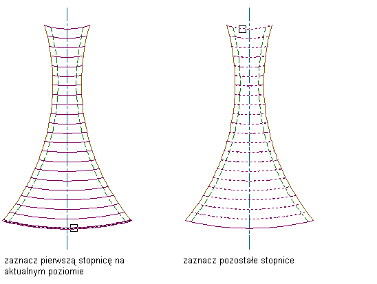

  7. Wybierz szkic reprezentujący pierwszą stopnicę na bieżącym poziomie.
    Tylko linie, polilinie lub segmenty łuku przecinające boki schodów mogą być wybrane jako stopnice schodów.
  8. Wybierz pozostałe stopnice.
