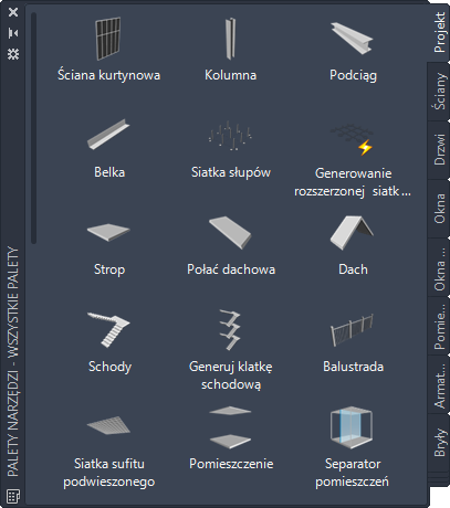

Palety narzędzi zawierające narzędzia balustrad
Domyślne palety narzędzi w obszarze roboczym zawierają przykładowe narzędzia balustrad, których można używać i je dostosowywać według potrzeb. Ponadto następujące katalogi dostępne z oprogramowaniem zawierają narzędzia balustrad, które można dodawać do palet narzędzi:
