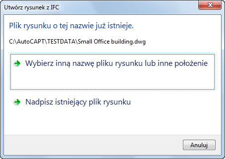

    zaimportować plik jako samodzielne rysunki wprowadź nazwę rysunku w polu Utwórz rysunki o podanej nazwie albo kliknij przycisk Przeglądaj i przejdź do żądanego pliku, a następnie wybierz go.
    Rysunek jest tworzony w tym samym położeniu co plik IFC, chyba że zostanie określone inaczej.
