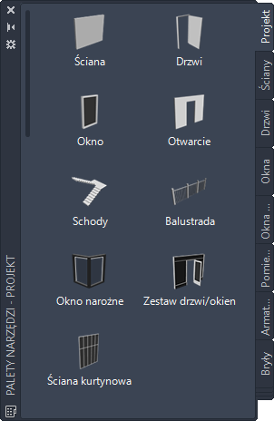

Narzędzia dostarczane z programem zestaw narzędzi AutoCAD Architecture 2025 pozwalają na szybkie umieszczanie otworów przez wybór narzędzia otworu o konkretnym stylu i innych wstępnie zdefiniowanych właściwościach. Narzędzia tego można używać z domyślnymi parametrami lub zmienić właściwości, które nie są zdefiniowane w wybranym stylu. Narzędzi otworów można także użyć do tworzenia nowych otworów przez zastosowanie właściwości narzędzia do istniejących drzwi, okien i zestawów drzwi/okien.
Paleta narzędzi zawiera narzędzie Otwór
Domyślne palety narzędzi w obszarze roboczym zawierają przykładowe narzędzie Otwór, którego można używać i dowolnie zmieniać jego ustawienia. Ponadto, narzędzia otworów dostępne są w następujących katalogach, z których można je dodawać do palet narzędzi:
Palety użytkownika utworzone przez menedżera CAD lub innych użytkowników mogą także zawierać otwory o parametrach dobranych do potrzeb projektu lub używanych w biurze standardów.
