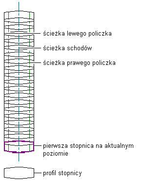

Komponent zarysu schodów w schodach użytkownika jest wyznaczony przez lewą i prawą stronę schodów, nosek pierwszej stopnicy oraz front ostatniej stopnicy lub spocznik.

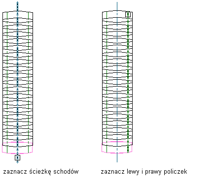

Policzki schodów można wybrać jako szkic lub mogą one zostać automatycznie wygenerowane przez program zestaw narzędzi AutoCAD Architecture 2025. Po utworzeniu schodów użytkownika można zastąpić ścieżki policzka. Można dodać lub zmienić policzek poprzez edycję stylu schodów. Bieżące właściwości schodów kontrolują wygląd komponentów schodów w wielu reprezentacjach.
Szkic i profile dla schodów użytkownika mogą przedstawiać następujące komponenty:

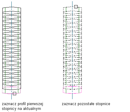

Tworzenie schodów użytkownika z profili stopnic
W razie potrzeby przewiń paletę do żądanego narzędzia.
Właściwości.
Tylko pojedyncze lub wielosegmentowe cienkie polilinie lub segmenty łuku przecinające stopnice mogą być wybrane jako ścieżka schodów.
Tylko zdefiniowane profile mogą być wybrane dla stopnic schodów.
Schody użytkownika z profili stopni zostały wygenerowane.
