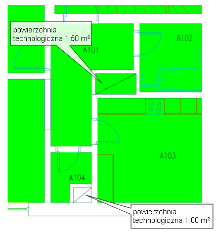

Do generowania pomieszczenia odjętego od pomieszczenia zespolonego można używać obiektów AutoCAD, takich jak zamknięte polilinie lub prostokąty. Tej funkcji można użyć np. w charakterze reprezentacji pomieszczeń konstrukcyjnych lub innych niedostępnych powierzchni. Ponieważ obiektów AutoCAD nie można klasyfikować w celu sterowania ich zachowaniem poniższe zachowanie standardowe jest stosowane do odjętych pomieszczeń zamkniętych utworzonych przez obiekty AutoCAD w normie DIN-277:
Obliczenia powierzchni netto
Obwiednie netto tworzone są do wewnętrznej krawędzi ścian.
Pomieszczenia techniczne: Jeśli powierzchnia pomieszczenia technicznego wynosi co najmniej 1 m 2 , obwiednia netto będzie obliczana do wewnętrznej krawędzi ścian. Jeśli powierzchnia pomieszczenia technicznego jest mniejsza niż 1 m 2 , pomieszczenie to nie będzie miało obwiedni netto, a powierzchnia zostanie zaliczona do powierzchni konstrukcyjnych.
