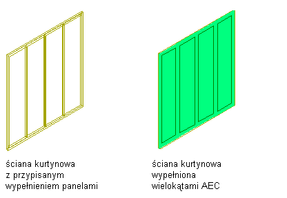

Ściany kurtynowe mają postać siatki (szkieletu konstrukcyjnego) umożliwiającej wstawianie różnych obiektów, takich jak panele, okna czy drzwi. Ścian kurtynowych można używać do modelowania następujących struktur:
W programie zestaw narzędzi AutoCAD Architecture 2025 obiekt ściany kurtynowej składa się z jednej lub więcej siatek. Każda siatka składa się z komórek, które można wypełnić panelem lub obiektem, takim jak okno lub drzwi. Wielokąty AEC idealnie nadają się do wypełniania ścian kurtynowych panelami.
