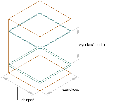

Składniki wysokości pomieszczenia

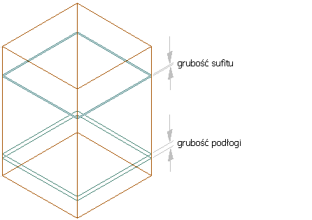

Składniki sufitu i podłogi pomieszczenia

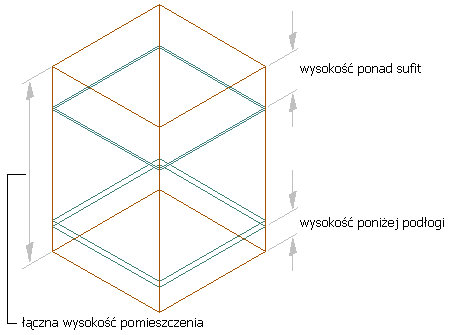

Dodatkowe składniki wymiaru pomieszczenia
