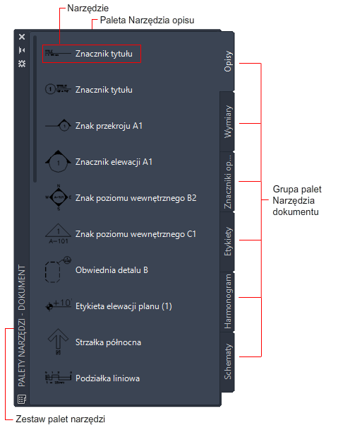

Komponenty palety narzędzi
Zestaw palet narzędzi

Grupa palet narzędzi
Grupa palet narzędzi jest zbiorem palet narzędzi. Po uruchomieniu programu zestaw narzędzi AutoCAD Architecture 2025 dostępne są cztery grupy palet narzędzi: Projekt, Dokument, Szczegóły i Wizualizacja. Grupy palet narzędzi można dodawać, usuwać, eksportować, importować, zmieniać ich nazwy i układ. Grupy palet narzędzi znajdują się w zestawie palet narzędzi.
Palety narzędzi
Palety narzędzi zawierają zbiory narzędzi. Palety narzędzi reprezentują karty grupy palet narzędzi. W katalogu przykładowych palet programu zestaw narzędzi AutoCAD Architecture 2025 dostępny jest szereg palet narzędzi. Nowe palety narzędzi można tworzyć w programie zestaw narzędzi AutoCAD Architecture 2025 lub w Wyszukiwarce bibliotek. Zwykle narzędzia na paletach narzędzi umieszcza się zgodnie z rodzajem narzędzia lub fazą projektu. Można na przykład umieścić narzędzia ścian na palecie narzędzi o nazwie Ściany, a narzędzia koncepcyjne na palecie narzędzi nazywanej Studium brył. Podczas tworzenia palety narzędzi w Wyszukiwarce bibliotek można ją połączyć z programem zestaw narzędzi AutoCAD Architecture 2025. Przy każdej aktualizacji palety narzędzi w Wyszukiwarce bibliotek zmiany są aktualizowane w palecie narzędzi w programie zestaw narzędzi AutoCAD Architecture 2025. Jest to użyteczne w przypadku dużych projektów, gdy wymagana jest spójność narzędzi i stylów.
