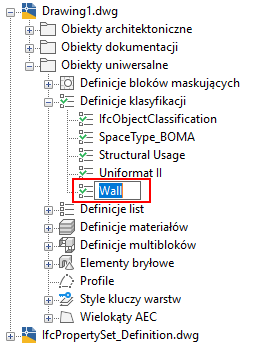

  2. Kliknij kolejno kartę Zarządzajpanel Styl i wyświetlanieMenedżer stylów.
  3. W Menedżerze stylów rozwiń utworzony rysunek Obiekty uniwersalne, a następnie kliknij prawym przyciskiem myszy opcję Definicje klasyfikacji i wybierz pozycję Nowa.

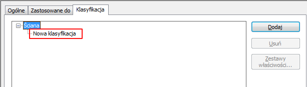

  4. Wprowadź Ściana jako nazwę nowej klasyfikacji.

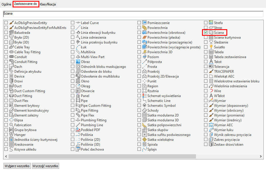

  5. Kliknij kartę Zastosowane do i wybierz opcję Ściana.

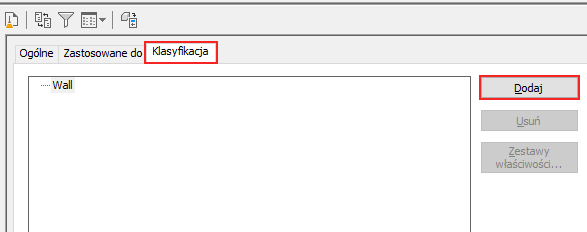

  6. Kliknij kartę Klasyfikacje i kliknij przycisk Dodaj.
  7. Wybierz nową klasyfikację, a następnie określ następujące ustawienia:
    • W polu Element wprowadź Cegła.
    • W polu Opis wprowadź brązowo-czerwona.
  8. Kliknij przycisk Zastosuj, a następnie przycisk OK.

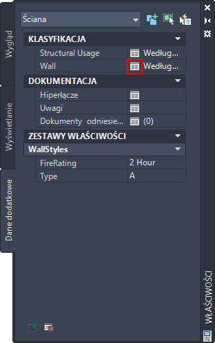

  9. Na rysunku zaznacz ścianę.
  10. Na palecie Właściwości, na karcie Dane dodatkowe, w polu Klasyfikacja kliknij przycisk w pobliżu ściany.

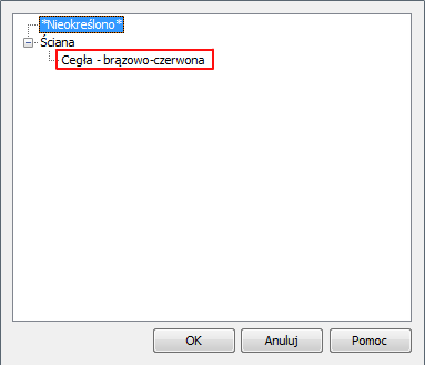

  11. W oknie dialogowym Wybierz klasyfikację zaznacz opcję Cegła — brązowo-czerwona.
  12. Kliknij przycisk OK.
