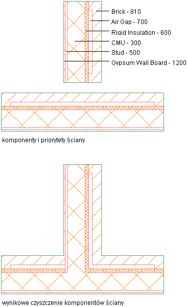

Ściany składające się z wielu komponentów są czyszczone w oparciu o priorytety przypisane każdemu komponentowi i położenie każdego komponentu w ścianie. Pasujące krawędzie komponentów o tym samym priorytecie są przedłużane lub skracane do punktów, w których znajdują się ich części wspólne. Komponenty o wyższym priorytecie (niskim numerze priorytetu) przechodzą przez komponenty o niższym priorytecie (wysokim numerze priorytetu).
Priorytety czyszczenia ścian
Aby zidentyfikować domyślne priorytety czyszczenia komponentów używanych w przykładowych stylach ścian dostarczanych z programem zestaw narzędzi AutoCAD Architecture 2025, zobacz „Domyślne priorytety czyszczenia komponentów ściany”.
Oprogramowanie oblicza i wykonuje czyszczenie ścian w następującej kolejności:
