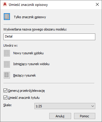

  9. W polu Wyświetlana nazwa nowego obszaru modelu wpisz nazwę nowego widoku obszaru modelu zawierającego szczegół.
  10. W razie potrzeby wybierz opcję Generuj przekrój/elewację.
  11. Aby dodać znacznik tytułu do widoku obszaru modelu, wybierz opcję Umieszcza znacznik tytułu.
  12. Wybierz skalę dla widoku obszaru modelu.
  13. Kliknij Bieżący rysunek.
