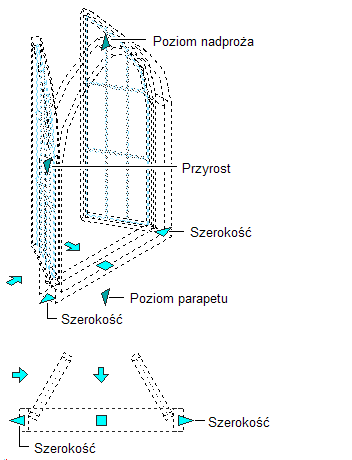

Uchwyty wymiarów okna w widoku w planie i w widoku modelu
W zależności od rodzaju obiektu dostępne są różne uchwyty. Na przykład ściana i niezaczepiona balustrada mają uchwyt kierunku (strzałka), który zmienia kierunek obiektu. Balustrada, która jest dołączona do schodów lub elementu konstrukcyjnego nie ma uchwytu kierunku.

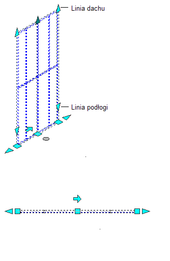

Obiekty mogą mieć także inne uchwyty w zależności od aktualnego widoku. Na przykład podciąg konstrukcyjny ma w widoku modelu dodatkowy uchwyt Obrót, który nie jest widoczny w widokach w planie. Wyświetlanie uchwytu Obrót w widoku w planie nie ma sensu, ponieważ obracanie podciągu jest operacją 3D, którą można wykonać tylko w widoku izometrycznym. Podobnie uchwyty linii dachu i podłogi są użyteczne tylko w widoku 3D; są wyświetlane tylko w widokach modelu.
Uchwyty ścian kurtynowych w widoku w planie i w widoku modelu
