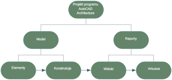

Funkcja zarządzania rysunkami programu zestaw narzędzi AutoCAD Architecture 2025 pozwala tworzyć duże projekty budynków rozdzielone na wiele plików rysunków.

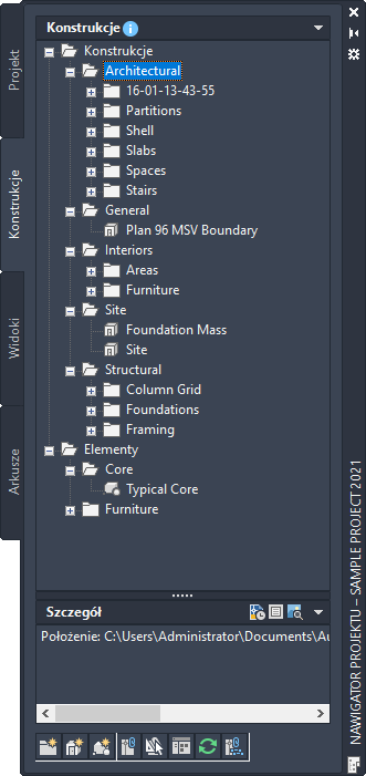

Konstrukcja opisuje jedną niepowtarzalną część budynku i jest przypisana do określonego poziomu i podziału w projekcie. Konstrukcja wielokondygnacyjna, jak ściana kurtynowa, może być przypisana do wielu poziomów i podziałów.
Na przykład pierwszy poziom projektu budynku może zawierać konstrukcję zewnętrznej powłoki, konstrukcję rdzenia pierwszego poziomu i konstrukcję ścianek działowych pierwszego poziomu.
Konstrukcja może zawierać obiekty rysunku, takie jak ściany i drzwi, odnośniki zewnętrzne do elementów lub jedne i drugie. Na przykład konstrukcja rdzenia pierwszej kondygnacji może zawierać ściany rdzenia narysowane bezpośrednio w konstrukcji i element windy wstawiony jako odnośnik zewnętrzny.
Konstrukcje można tworzyć i modyfikować w bieżącym projekcie. Można też importować rysunki i konwertować je lub dodawać do konstrukcji. Konstrukcje można importować do projektu bezpośrednio lub przez utworzenie łącza.
Konstrukcje są odnośnikami widoków.
Po zdefiniowaniu struktury budynku i przypisaniu konstrukcji do poziomów i podziałów można generować raporty (widoki i arkusze) na podstawie modelu budynku. Do widoku automatycznie dołączanych jest w postaci odnośników zewnętrznych kilka konstrukcji, aby zaprezentować konkretny widok projektu budynku. Aby utworzyć rysunek widoku, należy najpierw zdecydować która część budynku będzie widoczna, oraz jaki typ widoku zostanie wygenerowany. Można na przykład utworzyć rzut odwrócony sufitu podwieszonego pierwszej kondygnacji lub rzut szkieletowy drugiej kondygnacji.

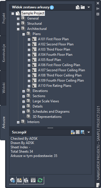

Arkusze służą do drukowania rysunków projektu budynku.
System arkuszy w programie zestaw narzędzi AutoCAD Architecture 2025 składa się z następujących komponentów:
Arkusz zawierający widok planu budynku.
Widok arkusza utworzony z widoku obszaru modelu
Zestaw arkuszy dla projektu programu Zestaw narzędzi AutoCAD Architecture 2025
Każdy projekt w programie zestaw narzędzi AutoCAD Architecture 2025 zawiera prosty zestaw arkuszy, który obejmuje wszystkie arkusze projektu.
Zestaw arkuszy, arkusze, widoki arkuszy, rysunki arkuszy i pomieszczenie modelu są wymienione na kartach Arkusze i Widoki w Nawigatorze projektu.

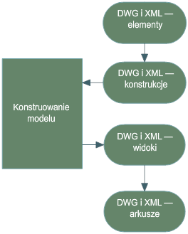

Projekt programu zestaw narzędzi AutoCAD Architecture 2025 jest zbudowany na bazie struktury XML. Dla każdego pliku tworzonego rysunku — na przykład rysunku kondygnacji lub rysunku konstrukcyjnego — tworzony jest towarzyszący mu plik XML. Plik XML zawiera informacje istotne dla projektu, takie jak dane o poziomach i podziałach. Każdy plik rysunku utworzony w projekcie może zostać użyty także na zewnątrz projektu, ponieważ sam plik rysunku nie zawiera informacji istotnych dla projektu.

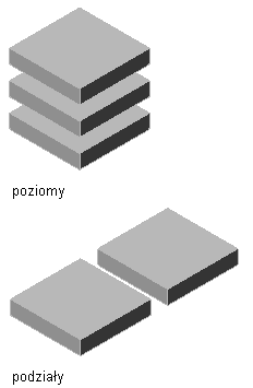

Projekt zawiera szkielety poziomów (kondygnacji) oraz podziały (skrzydła) określające położenie konstrukcji w projekcie budynku. Domyślnie nowy projekt składa się z jednego poziomu i jednego podziału. Na każdym etapie projektu można dodać poziomy i podziały. Tabela poziomów i podziałów umożliwia unikalną identyfikację komponentów budynku. Na przykład budynek może zawierać konstrukcję nazwaną „Pierwszy poziom — skrzydło zachodnie.”
Schemat poziomów i podziałów
Obiekty budynku, takie jak ścianki działowe czy szyby wind, mogą zajmować kilka poziomów i podziałów. Można użyć konstrukcji na wielu kondygnacjach dla tych typów obiektów budynków.
Aby ułatwić sobie organizację projektu budynku, części projektu budynku — konstrukcje, widoki i arkusze — można podzielić na kategorie. Można użyć takich kategorii, jak ściany zewnętrzne, rdzeń i ścianki działowe. Kategoryzacja konstrukcji umożliwia ich filtrowanie podczas generowania widoków.
Kategorie konstrukcji w Nawigatorze projektu
