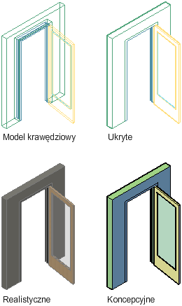

Do drzwi można przypisywać różne materiały. Materiały są wyświetlane w modelu krawędziowym i w cieniowanych widokach roboczych oraz podczas renderowania. Dla materiałów poszczególnych komponentów drzwi, takich jak panel, przylga, rama lub szklana wstawka, definiowane są osobne ustawienia.
Drzwi w reprezentacji wizualnego stylu siatkowego, ukrytego, realistycznego i konceptualnego
zestaw narzędzi AutoCAD Architecture 2025 dostarcza wstępnie zdefiniowane materiały przeznaczone do typowych zadań projektowych i zawierające ustawienia dla drzwi. Predefiniowanych materiałów można użyć z domyślnymi ustawieniami lub zmienić je według potrzeb danego projektu. Możliwe jest także tworzenie własnych materiałów. Style dostępne w oprogramowaniu zawierają odpowiednie materiały przypisane domyślnie.
