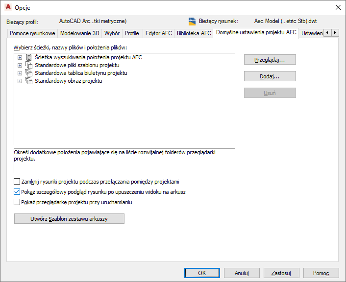

Ta procedura służy do ustawiania domyślnych opcji projektów w programie zestaw narzędzi AutoCAD Architecture 2025. Dla projektów można określić następujące opcje:
Ponadto można określić ustawienia wpływające na obszar roboczy podczas:
Opcje.
Ścieżki są również wyświetlane na liście w Przeglądarce projektu (nad listą projektów), udostępniając skróty do folderów zawierających projekty.
| Aby... | Wykonaj następujące czynności... |
| zmienić istniejącą ścieżkę wyszukiwania lokalizacji projektu | kliknij ścieżkę, którą chcesz zmienić i kliknij przycisk Przeglądaj. W oknie dialogowym Przeglądanie w poszukiwaniu folderu wybierz nową ścieżkę wyszukiwania i kliknij przycisk OK. |
| dodać ścieżkę wyszukiwania | kliknij opcję Dodaj. W oknie dialogowym Przeglądanie w poszukiwaniu folderu wybierz dodatkową ścieżkę wyszukiwania i kliknij przycisk OK. |
| usunąć ścieżkę wyszukiwania | kliknij opcję Usuń. |
| po przejściu do innego projektu zamknij wszystkie pliki rysunków otwarte w bieżącym projekcie | podczas zmiany projektu wybierz opcję Zamknij rysunki projektu To ustawienie ma zastosowanie, jeśli opcja Zawsze wykonuj wybraną operację w oknie dialogowym Przeglądarka projektu — Zamknij pliki projektu również została wybrana. |
| zwiększ wydajność, wyświetlając tylko nazwę widoku pomieszczenia modelu w oknie widoku podczas przeciągania na arkusz | wyczyść podgląd Pokaż szczegółowy rysunek podczas upuszczania widoku na arkusz |
| określ, czy Przeglądarka projektu ma być otwierana przy każdym uruchomieniu programu zestaw narzędzi AutoCAD Architecture 2025 | wybierz opcję Wyświetl przeglądarkę projektu podczas uruchamiania. |
