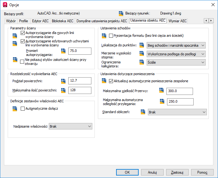

- Kliknij przycisk
Opcje.
- Kliknij kartę Ustawienia obiektu AEC.
- W polu Norma obliczeń wybierz normę obliczeń powierzchni, która ma być używana podczas generowania powierzchni na podstawie rzutu kondygnacji.
- Kliknij przycisk OK.
Wskazówka: Można również ustawić normę obliczania powierzchni, wprowadzając w wierszu polecenia aecspacecalculationstandard.
