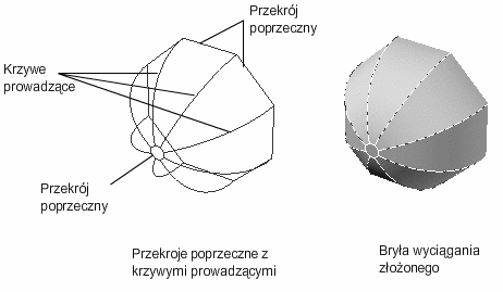

Określa krzywe prowadzące, które decydują o kształcie bryły lub powierzchni wyciągnięcia. Można używać krzywych prowadzących do sterowania dopasowywaniem punktów na odpowiednich przekrojach poprzecznych w celu uniknięcia niepożądanych wyników, takich jak fałdy na powstałej bryle lub powierzchni.
Dla powierzchni lub bryły wyciągnięcia można wybrać dowolną liczbę krzywych prowadzących i nacisnąć klawisz Enter.
Określa jedną ścieżkę dla bryły lub powierzchni wyciągnięcia.
Krzywa definiująca musi przecinać wszystkie płaszczyzny przekrojów poprzecznych.
