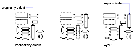

Określanie odległości za pomocą dwóch punktów
Obiekt może zostać skopiowany za pomocą punktu bazowego i drugiego punktu, które wyznaczają kierunek i odległość przesunięcia. W tym przykładzie kopiowany jest blok reprezentujący komponent elektroniczny. Zaznacz oryginalny obiekt, który ma zostać skopiowany. Następnie należy określić punkt bazowy przesunięcia (1) i drugi punkt (2). Obiekt zostanie skopiowany z punktu o taki dystans i odległość, jaką wyznaczają punkty 1 i 2.

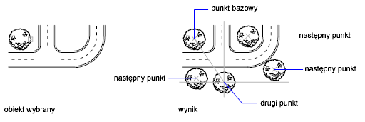

Tworzenie wielu kopii
Za pomocą polecenia KOPIUJ można utworzyć wiele kopii z określonego zbioru wskazań i punktu bazowego. Opcje uwzględniają następujące czynności:
