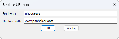

REPURLS (Express Tools)
Znajduje i zastępuje określony ciąg tekstowy w adresie URL używany w hiperłączach, które są dołączone do wszystkich wybranych obiektów.
Wyszukiwanie
Można określić pełen lub częściowy adres URL. Można na przykład w jednej operacji zastąpić wszystkie hiperłącza .com hiperłączami .net lub zamienić wewnętrzny adres URL na zewnętrzny.
Pliki
avip_url.lsp, avip_url.dcl
