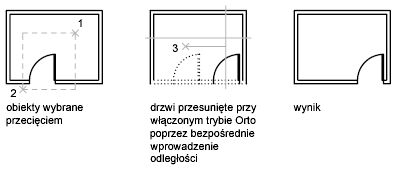

Obiekt może zostać przesunięty za pomocą punktu bazowego i drugiego punktu, które wyznaczają kierunek i odległość przesunięcia. W tym przykładzie przesuwany jest blok reprezentujący okno. Następnie zaznacz obiekty do przesunięcia (1). Następnie należy określić punkt bazowy przesunięcia (2) i drugi punkt (3). Obiekt zostanie przesunięty z punktu o taki dystans i odległość, jaką wyznaczają punkty 2 i 3.
Do przesunięcia obiektów można również użyć polecenia ROZCIĄGNIJ, jeżeli wszystkie ich punkty końcowe leżą całkowicie wewnątrz okna wyboru. Aby przesunąć obiekt o określony kąt, należy włączyć tryb Orto lub śledzenie biegunowe.
Praktycznym przykładem jest przesunięcie drzwi w ścianie. Drzwi na obrazku są zawarte całkowicie w oknie przecinającym, a linia ściany znajduje się tylko częściowo w obszarze wyboru.
W rezultacie przesunięte zostaną tylko końce, które znajdują się w oknie przecinającym.
