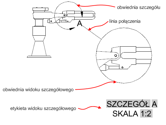

Widok szczegółu dokumentacji modelu to widok rzutowany wygenerowany z widoku istniejącego rysunku. Widok szczegółu pokazuje w powiększeniu określoną część widoku rysunku (z którego został utworzony).
Na poniższej ilustracji przedstawiono różne elementy generowane poleceniem WIDDET i określające je terminy. Style szczegółu określają wygląd każdego z wymienionych elementów.
