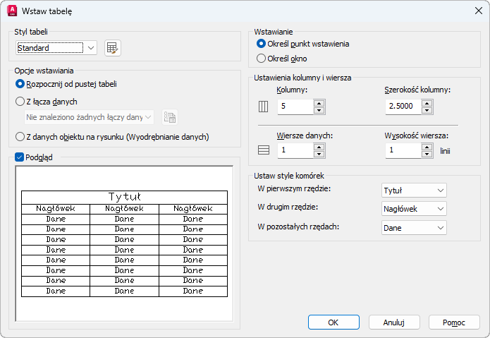

Tworzy pustą tabelę.
TABELA (polecenie) Wyszukiwanie
Wstawia do rysunku pustą tabelę.
Wyświetlane są następujące opcje.
Z bieżącego rysunku należy wybrać styl tabeli, który posłuży do utworzenia tabeli. Nowy styl tabeli można utworzyć, klikając przycisk obok listy rozwijanej.
Określa metodę wstawienia tabeli.
Tworzy pustą tabelę, którą można ręcznie wypełnić danymi.
Tworzy tabelę z danych w zewnętrznym arkuszu kalkulacyjnym.
Uruchamia Kreatora wyodrębniania danych.
Umożliwia sterowanie wyświetlaniem podglądu. Jeśli punktem wyjścia będzie pusta tabela, w podglądzie wyświetlany będzie przykład stylu tabeli. W przypadku utworzenia łącza tabeli w podglądzie będzie wyświetlana tabela wynikowa. Aby zwiększyć osiągi podczas pracy z dużymi tabelami, należy odznaczyć tę opcję.
Określa położenie tabeli.
Określa położenie lewego górnego narożnika tabeli. Istnieje możliwość użycia urządzenia wskazującego lub wprowadzenia wartości współrzędnych w wierszu polecenia. Jeśli styl tabeli ustala kierunek czytania tabeli z dołu do góry, punktem wstawienia tabeli jest jej lewy dolny narożnik.
Określa rozmiary i położenie tabeli. Istnieje możliwość użycia urządzenia wskazującego lub wprowadzenia wartości współrzędnych w wierszu polecenia. Gdy opcja ta zostanie włączona, liczba kolumn i wierszy oraz szerokość kolumn i wysokość wierszy, będą zależały od rozmiarów okna oraz ustawień kolumn i wierszy.
Ustala liczbę oraz rozmiar kolumn i wierszy.
Wskazuje kolumny.
Wskazuje wiersze.
Określa liczbę kolumn. Gdy opcja Określ okno zostanie włączona i będzie określona szerokość kolumn przy włączonej opcji Auto, liczba kolumn będzie regulowana szerokością tabeli. Jeśli określono styl tabeli zawierający tabelę początkową, to można wybrać liczbę dodatkowych kolumn, które mają zostać dodane do tabeli początkowej.
Określa szerokość kolumn. Gdy opcja Określ okno zostanie włączona i będzie określona liczba kolumn przy włączonej opcji Auto, szerokość kolumn będzie regulowana szerokością tabeli. Minimalną szerokością kolumny jest jeden znak.
Określa liczbę wierszy. Gdy opcja Określ okno zostanie włączona i będzie określona wysokość wiersza przy włączonej opcji Auto, liczba wierszy będzie regulowana wysokością tabeli. Styl tabeli z wierszem tytułu i wierszem nagłówka ma minimum trzy wiersze. Minimalną wysokością wiersza jest jedna linia. Jeśli określono styl tabeli zawierający tabelę początkową, to można wybrać liczbę dodatkowych wierszy danych, które mają zostać dodane do tabeli początkowej.
Określa wysokość wierszy w liniach. Wysokość linii jest oparta na wysokości tekstu i marginesie komórki, które to parametry są określone w stylu tabeli. Gdy opcja Określ okno zostanie włączona i będzie określona liczba wierszy przy włączonej opcji Auto, wysokość wierszy będzie regulowana wysokością tabeli.
W przypadku stylów tabeli, które nie zawierają tabeli początkowej, określa styl komórki dla wierszy w nowej tabeli.
Określa styl komórki dla pierwszego wiersza w tabeli. Domyślnie jest używany styl komórki tytułu
Określa styl komórki dla drugiego wiersza w tabeli. Domyślnie jest używany styl komórki nagłówka.
Określa styl komórki dla pozostałych wierszy w tabeli. Domyślnie jest używany styl komórki danych.
W wypadku stylów tabeli zawierających tabelę początkową określa elementy tabeli początkowej, które zostaną zachowane po jej wstawieniu.
Zachowuje tekst z wierszy nagłówka lub tytułu z początkowej tabeli w nowej tabeli.
Zachowuje tekst z wierszy danych z początkowej tabeli w nowej tabeli.
Zachowuje bloki z początkowej tabeli w nowej tabeli.
Zachowuje nadpisania stylów komórek z początkowej tabeli w nowej tabeli.
Zachowuje łącza danych z początkowej tabeli w nowej tabeli.
Zachowuje pola z początkowej tabeli w nowej tabeli.
Zachowuje formuły z początkowej tabeli w nowej tabeli.
