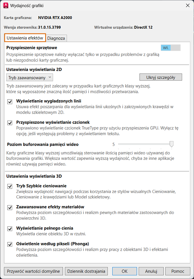

Karta Ustawienia efektów
  Zawiera opcje przyspieszenia sprzętowego oraz ustawienia wyświetlania 2D i 3D.
- Przyspieszenie sprzętowe
- Umożliwia użycie przyspieszenia sprzętowego i sterowanie wszystkimi ustawieniami efektów dostępnymi dla bieżącego sterownika. Gdy jest wyłączone, jedynie opcja wyświetlania linii z wygładzaniem jest aktywna, a oprogramowanie przechodzi w tryb domyślny.
- Ustawienia wyświetlania 2D
- Umożliwia użycie przyspieszenia sprzętowego i sterowanie wszystkimi ustawieniami efektów dostępnymi dla bieżącego sterownika. Gdy ta opcja jest wyłączona, włączona jest tylko opcja wyświetlania linii z wygładzaniem.
		  - Lista rozwijana trybów
- Dobierz odpowiedni tryb konfiguracji do karty graficznej. W przypadku karty graficznej DirectX 12 domyślnie wybierany jest tryb zaawansowany.
				  - Tryb zaawansowany — zalecany w przypadku kart graficznych wysokiej jakości o dużej pojemności pamięci i dużych możliwościach przetwarzania.
- Tryb pośredni — zalecany w przypadku kart graficznych średniego poziomu o pewnych możliwościach przetwarzania, ale ograniczonej pamięci.
- Tryb podstawowy — zalecany w przypadku podstawowych kart graficznych o minimalnych możliwościach przetwarzania i ograniczonej lub zerowej pamięci.
- Przycisk Szczegóły
- Steruje wyświetlaniem opcji 2D. Domyślnie opcje wyświetlania linii z wygładzaniem i poziomu pamięci podręcznej wideo są zwinięte w obszarze wyświetlania. Kliknij przycisk Szczegóły, aby wyświetlić te opcje.
- Wyświetlanie wygładzonych linii
- Steruje stanem efektu antyaliasingu na pełnym ekranie. Ta opcja usuwa efekt schodkowania podczas wyświetlania linii ukośnych i zakrzywionych krawędzi.
- Przyspieszone wyświetlanie czcionek
- Zwiększa jakość wizualną czcionek TrueType za pomocą przyspieszenia GPU.
				  Ważne: Wyłącz tę opcję, jeśli wystąpią problemy z wyświetlaniem tekstu.
-  Poziom buforowania pamięci wideo
-  Przy zastosowaniu kart graficznych wysokiej jakości możliwe jest sterowanie ilością pamięci wideo używanej do buforowania grafiki. Większa wartość przełoży się na większą wydajność, chyba że inne aplikacje również wykorzystują pamięć wideo.
				  Uwaga: Nie zaleca się korzystania razem z przyspieszeniem sprzętowym z żadnej aplikacji dostępu zdalnego, takiej jak NetMeeting czy Pulpit zdalny, ani z jakiegokolwiek innego oprogramowania emulującego system Windows. Takie aplikacje mogą powodować ogólne błędy wyświetlania i niestabilność.
- Ustawienia wyświetlania 3D
		  - Tryb Szybkie cieniowanie
- Określa, czy wieloplatformowy system graficzny 3D jest włączony, czy wyłączony.
- Zaawansowane efekty materiałów
- Steruje na ekranie stanem zaawansowanego efektu materiałów.
- Wyświetlanie pełnego cienia
- Umożliwia wyświetlanie cieni w rzutni.
- Oświetlenie według pikseli (Phonga)
- Umożliwia obliczanie kolorów dla pojedynczych pikseli. Gdy ta opcja jest włączona, obiekty 3D i efekty oświetlenia w rzutni są bardziej wygładzone.
- Przywróć domyślne
- Resetuje wartości do wartości domyślnych na podstawie oceny karty graficznej dokonanej przez funkcję Wydajność grafiki.
- Dziennik dostrajania
- Wyświetla dziennik dostrajania, który analizuje system i określa, czy ma być używana implementacja programowa, czy sprzętowa, w przypadku funkcji obsługujących obie te implementacje. Funkcje, które działają z systemem, są włączone, a funkcje, które mogą nie działać z systemem, są wyłączone. Plik dziennika wyświetla wyniki, w tym informacje o karcie graficznej.

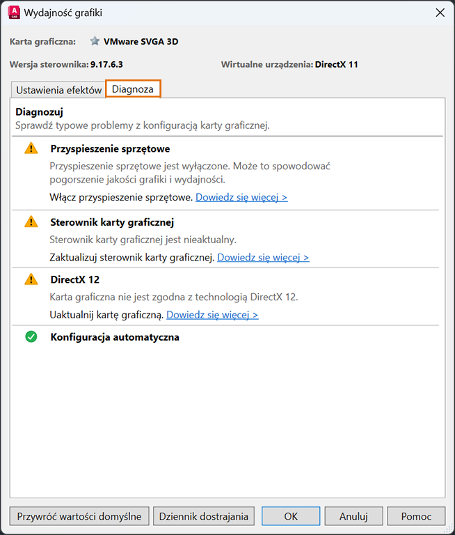

Karta Diagnoza
  Zawiera informacje o stanie konfiguracji karty graficznej, co ułatwia rozwiązywanie problemów z wydajnością lub konfiguracją.
   Wskazuje brak problemów z wydajnością grafiki.
   Wskazuje problem oraz sugerowane czynności do wykonania w celu zwiększenia wydajności.
- Gdy przyspieszenie sprzętowe jest wyłączone, wydajność będzie niższa.
- Sterownik karty graficznej
- Ta pozycja wskazuje, czy sterownik karty graficznej jest aktualny.
- Dwie karty graficzne
- W przypadku dwóch kart graficznych upewnij się, że aktywna jest karta graficzna o wyższej wydajności.
- DirectX 12
- Karty graficzne muszą obsługiwać technologię Direct3D na poziomie funkcji 12_0 lub wyższym, aby w pełni obsługiwać funkcje programu AutoCAD.
- Wyświetlanie w wysokiej rozdzielczości
- Jeśli karta graficzna nie obsługuje w pełni rozdzielczości, należy zmniejszyć rozdzielczość lub zaktualizować kartę graficzną.
- Konfiguracja automatyczna
- Sprawdź, czy konfiguracja automatyczna jest włączona. Usuń nadpisanie GS_DEVICE lub GFXDX12, aby zoptymalizować wydajność.
