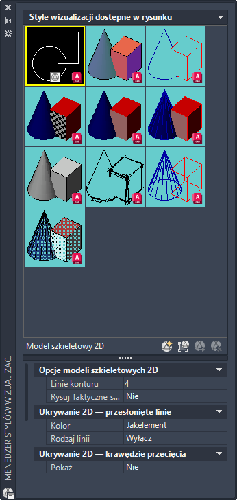

Menedżer stylów wizualnych zawiera panel obrazów przykładowych stylów wizualnych dostępnych na rysunku oraz następujące panele właściwości:
Zmiany wprowadzone w panelu Styl wizualny na wstążce powodują utworzenie tymczasowego stylu wizualnego, *Bieżący*, który jest stosowany w bieżącej rzutni. Ustawienia nie są zapisywane jako nazwany styl wizualny.
Wyświetlane są następujące opcje.
Wyświetla przykładowe obrazy stylów wizualnych dostępnych w rysunku. W panelach ustawień są wyświetlane ustawienia powierzchni, środowiskowe i krawędzi wybranego stylu wizualnego.
Ikony przykładowego obrazu wskazują, jaki jest stan stylu wizualnego:
Zawiera przyciski dające dostęp do często używanych opcji.
Nowy przykładowy obraz jest umieszczany na końcu panelu i zaznaczany jako wybrany.
Zastosowuje wybrany styl wizualny do bieżącej rzutni.
Tworzy narzędzie dla wybranego stylu wizualnego i umieszcza go w aktywnej palecie narzędzi.
Usuwa styl wizualny z rysunku. Nie można usunąć domyślnego ani właśnie używanego stylu wizualnego.
Udostępnia menu z opcjami uruchamianymi za pomocą przycisków paska narzędzi, jak również dodatkowymi, które znajdują się tylko w menu skrótów. Kliknij prawym przyciskiem myszy obraz przykładowy w panelu, aby otworzyć menu skrótów.
Stosuje wybrany styl wizualny do wszystkich rzutni w rysunku.
Opis jest wyświetlany w etykietce, gdy kursor znajduje się nad przykładowym obrazem.
Kopiuje przykładowy obraz stylu wizualnego do schowka. Można go wkleić do okna Paleta narzędzi, aby utworzyć narzędzie stylu wizualnego, lub do panelu Style wizualne dostępne w rysunku, aby utworzyć kopię.
Wkleja narzędzie stylu wizualnego do panelu i dodaje ten styl wizualny do rysunku lub wkleja kopię stylu wizualnego do panelu Style wizualne dostępne w rysunku.
Ustawia rozmiar przykładowego obrazu. Opcja Pełny sprawia, że jeden obraz zapełnia cały panel.
W przypadku jednego z domyślnych stylów wizualnych przywraca oryginalne ustawienia.
