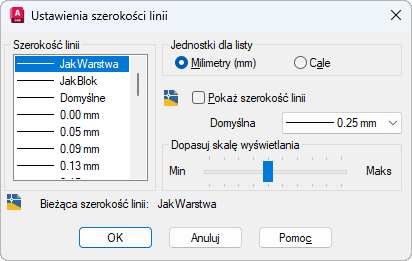

SZERLIN (polecenie) Wyszukiwanie
Ustawia bieżącą szerokość linii i jednostki szerokości linii, steruje wyświetlaniem i skalą wyświetlania szerokości linii oraz ustawia wartość szerokości linii DOMYŚLNA dla warstw.
Wyświetlane są następujące opcje.
Wyświetla dostępne szerokości linii.
Na wartości szerokości linii składają się ustawienia standardowe, takie jak JAKWARSTWA, JAKBLOK i DOMYŚLNA. Wartość DOMYŚLNA jest ustawiana przez zmienną systemową LWDEFAULT, która ma początkową wartość 0.01 cala lub 0.25 mm. Wszystkie nowe warstwy korzystają z domyślnego ustawienia. Wartość szerokości linii równa 0 powoduje kreślenie najcieńszych, dostępnych dla określonego urządzenia kreślącego, szerokości linii i jest wyświetlana jako szerokość jednego piksela w obszarze modelu.
Wyświetla bieżącą szerokość linii. Aby ustawić bieżącą szerokość linii, należy wybrać szerokość linii z listy i nacisnąć przycisk OK.
Określa, czy szerokości linii są wyświetlane w milimetrach czy w calach. (LWUNITS — zmienna systemowa)
Określa wartości szerokości linii w milimetrach. (LWUNITS — zmienna systemowa)
Określa wartości szerokości linii w calach. (LWUNITS — zmienna systemowa)
Określa, czy szerokości linii są wyświetlane na bieżącym rysunku. (LWDISPLAY — zmienna systemowa)
Jeśli ta opcja jest zaznaczona, szerokości linii są wyświetlane w obszarach modelu i papieru. Czas ponownego generowania w programie AutoCAD zwiększa się w wypadku szerokości linii przekraczających jeden piksel. Szerokości linii są zawsze drukowane, nawet jeśli nie są wyświetlane.
Steruje szerokością linii DOMYŚLNA dla warstw. (Zmienna systemowa LWDEFAULT)
Steruje skalowaniem szerokości linii na karcie Model. Ustawienie to nie ma wpływu na układy.
Na karcie Model szerokości linii są wyświetlane w pikselach. Szerokości linii są wyświetlane z wykorzystaniem proporcji szerokości piksela do wartości jednostek świata rzeczywistego, w których są kreślone. Korzystając z monitora o wysokiej rozdzielczości, można dopasować skalę wyświetlania szerokości linii, aby lepiej odwzorowywać różne szerokości. Lista Szerokość linii odzwierciedla bieżącą skalę wyświetlania.
