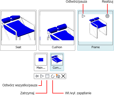

 Po utworzeniu ujęcia można odtworzyć animację przypisaną do ujęcia, używając kontrolek widoku znajdujących się na miniaturze każdego ujęcia lub sekwencji ujęć, albo korzystając z elementu sterującego ShowMotion. Dostępne są następujące kontrolki widoku:
-  Odtwórz. Uruchamia odtwarzanie ujęcia lub sekwencji ujęć. Po umieszczeniu kursora nad miniaturą przycisk Odtwórz jest wyświetlany w jej lewym górnym rogu. Kliknięcie przycisku Odtwórz umożliwia odtworzenie jednego ujęcia lub wszystkich ujęć w sekwencji ujęć.
-  Odtwórz wszystko. Uruchamia odtwarzanie wszystkich ujęć we wszystkich sekwencjach ujęć. Ujęcia są odtwarzane w kolejności od lewej do prawej, rozpoczynając od sekwencji ujęć położonej najbardziej na lewo.
-  Wstrzymaj. Zatrzymuje odtwarzanie ujęcia lub sekwencji ujęć.
-  Zatrzymaj. Zatrzymuje odtwarzanie bieżącego ujęcia.
-  Realizuj. Przywraca widok modelu przypisanego do ujęcia lub pierwszego ujęcia w sekwencji ujęć.
