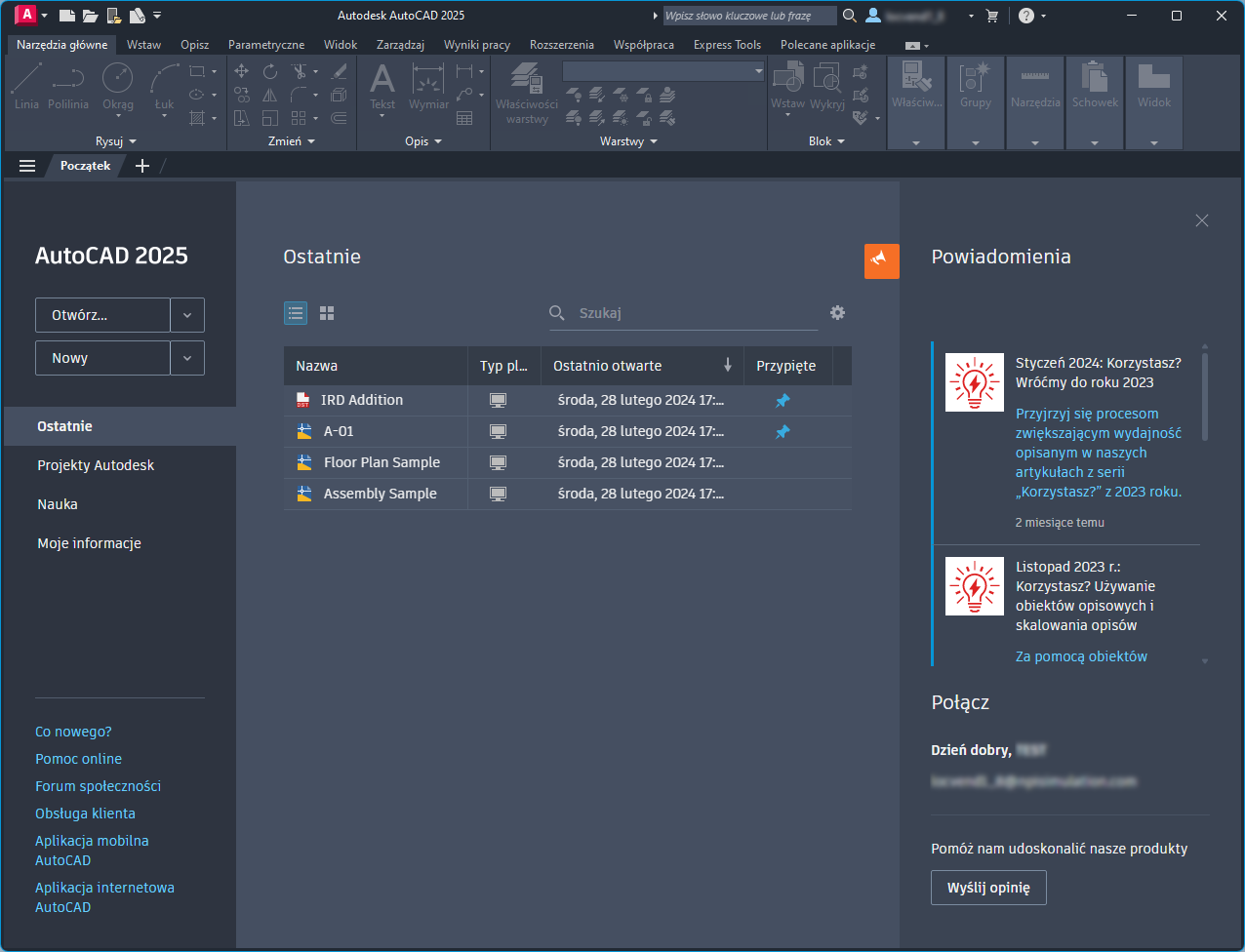

Karta Początek wyświetlana jest domyślnie po uruchomieniu programu, zapewniając łatwy dostęp do różnych początkowych operacji, w tym uzyskania dostępu do plików szablonu rysunku, ostatnio otwartych rysunków i zestawów arkuszy oraz opcji trybu online i nauki oraz powiadomień.
Na karcie Początek znajdują się następujące informacje:
Otwórz
Otwiera poprzednio zapisany plik rysunku.
Lista rozwijana Otwórz
Lista rozwijana Otwórz zawiera następujące elementy:
  • Otwórz pliki — otwiera poprzednio zapisany plik rysunku.
  • Otwórz zestaw arkuszy — otwiera poprzednio zapisany zestaw arkuszy.
  • Zobacz przykładowe rysunki — umożliwia dostęp do zainstalowanych plików przykładowych.
Nowy
Tworzy nowy rysunek na podstawie domyślnego pliku szablonu rysunku.
Domyślny plik szablonu rysunku można określić w oknie dialogowym Opcje, na karcie Pliki, po rozwinięciu opcji Ustawienia szablonu > Nazwa domyślnego pliku szablonu dla SNOWY.
Lista rozwijana Nowy
Lista rozwijana Nowy zawiera następujące elementy:
  • Szablony
    • Ostatnie szablony — wyświetla ostatnio używane szablony.
    • Przeglądaj szablony — wyświetla listę wszystkich dostępnych plików szablonów rysunku.
    • Pobierz więcej szablonów online — umożliwia pobranie dodatkowych plików szablonów rysunku, gdy będą dostępne.
  • Zestawy arkuszy
    • Utwórz zestaw arkuszy — wyświetlany jest kreator tworzenia zestawów arkuszy.
Ostatnie
Wyświetl ostatnio używane dokumenty i związane z nimi aktywności za pomocą palety Spostrzeżenia dotyczące aktywności w programie AutoCAD, a nie w programie AutoCAD LT. Aby zachować dokument na liście, można go przypiąć. Przypięty dokument będzie wyświetlany na górze listy, dopóki nie zostanie odpięty. Jako opcje wyświetlania można wybrać obraz i tekst lub tylko tekst. Aby uzyskać więcej informacji, zobacz temat Korzystanie z listy Ostatnie dokumenty na karcie Początek.
Projekty Autodesk
Projekty Autodesk umożliwiają otwieranie i zapisywanie plików na podłączonych dyskach i w powiązanych centrach, w projektach udostępnionych oraz w odpowiednich folderach i plikach. Aby uzyskać dostęp do podłączonych dysków w chmurze Autodesk Docs, musi być zainstalowany program Desktop Connector. Aby uzyskać więcej informacji, zobacz temat Instalacja programu Desktop Connector.
Desktop Connector
Program Desktop Connector jest usługą komputerową, która integruje źródło zarządzania danymi Autodesk (czyli źródło danych) ze strukturą folderów i plików komputera w celu łatwego zarządzania plikami.
Pliki ze źródła danych są replikowane na podłączonym dysku. Można zarządzać plikami w źródle danych za pośrednictwem podłączonego dysku, tak jak w przypadku każdego innego folderu na komputerze. Zmiany wprowadzone na podłączonym dysku są automatycznie przekazywane do źródła danych.
Szkolenie
Opcja Szkolenie zapewnia dostęp do zasobów szkoleniowych, takich jak nagrania wideo, wskazówki oraz inne odpowiednie treści lub usługi online, o ile są one dostępne.
Uwaga: Jeśli połączenie internetowe nie jest dostępne, opcja Szkolenie nie jest wyświetlana.
Moje spostrzeżenia
Informacje przekazywane przez funkcję Moje spostrzeżenia oparte są na sposobie korzystania z programu AutoCAD. Przekazywane treści mają charakter informacyjny i użyteczny.
Spostrzeżenia można również przesyłać pocztą e-mail lub przeglądać w obszarze Raportowanie spostrzeżeń na koncie w portalu Autodesk Account. Wiadomości e-mail wysyłamy raz w miesiącu i tylko wtedy, gdy mamy do przekazania nowe informacje.
Dowiedz się więcej na temat opcji Moje spostrzeżenia.
Uwaga: Funkcja Moje spostrzeżenia nie jest dostępna w programie AutoCAD LT.
Łącza do dodatkowych zasobów internetowych
Łącza te zapewniają łatwy dostęp do ważnych zasobów internetowych.
Powiadomienia
Wyświetla powiadomienia o aktualizacjach produktu, ankietach i nie tylko.
Połącz
Zaloguj się na koncie w portalu Autodesk Account, aby uzyskać dostęp do usług online.
Wyślij opinię — otwiera formularz online, w którym można wprowadzić komentarze i sugestie dotyczące usprawnień.
