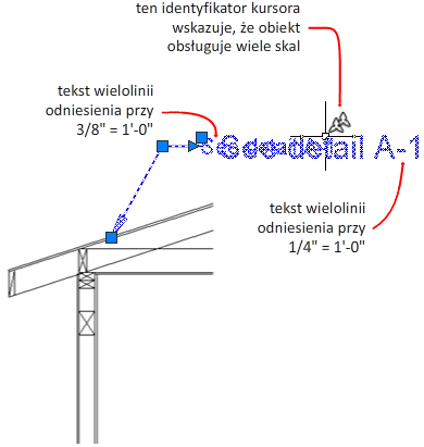

Poniższa ilustracja przedstawia wielolinię odniesienia, do której przypisano dwie różne skale obiektu.
W przypadku zmiany skali rysunku lub wyświetlenia opisu w rzutni układu prawidłowy wygląd opisu jest wyświetlany, jeśli skala rysunku została przypisana do obiektu. Jeśli nowa skala nie została przypisana do obiektu opisowego, nie będzie ona wyświetlana lub wygląd tekstu nie ulegnie zmianie.
