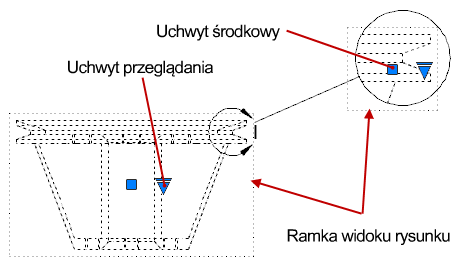

Ilustracja przedstawia dwa rzuty rysunkowego, rzut bazowy i rzut szczegółu, które zostały wybrane za pomocą kliknięcia.
Dlaczego warto wiedzieć, gdzie znajduje się ramka rzutu rysunkowego? Aby wybrać rzut rysunkowy, kliknij dwukrotnie pusty obszar wewnątrz ramki rysunku. Zwróć uwagę na rzut szczegółu na ilustracji. Zawiera on kołową ramkę rzutu szczegółu, która wychodzi poza ramkę rzutu rysunkowego. Po kliknięciu wewnątrz ramki rzutu szczegółu rzut rysunkowy nie zostanie wybrany, chyba że kliknięty punkt znajduje się wewnątrz ramki rzutu rysunkowego.
