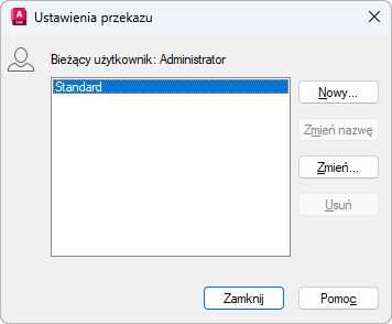

Tworzy, modyfikuje lub usuwa ustawienia przekazu.
ETRANSMIT (polecenie) Wyszukiwanie
Wyświetlane są następujące opcje.
Wyświetla listę ustawień przekazu.
Tworzy nowe ustawienie przekazu.
Zmienia nazwę aktualnie wyróżnionego ustawienia przekazu.
Wyświetla okno dialogowe Zmień ustawienia przekazu, w którym można określić opcje pakietu przekazu.
Usuwa aktualnie wyróżnione ustawienie przekazu.
W kontekście zestawu arkuszy otwiera standardowe okno dialogowe wybierania pliku, w którym można wskazać lokalizację pliku danych zestawu arkuszy (DST). Następnie wyświetlane jest okno dialogowe Import ustawień przekazu, w którym można określić ustawienia przekazu do zaimportowania.
(Nie dotyczy programu AutoCAD LT).
