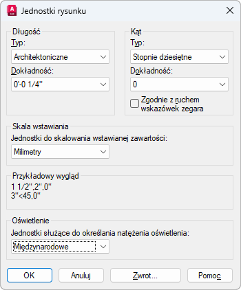

Wyświetlane są następujące opcje.
Ustala bieżący format wyświetlania jednostek miar.
Wartości to Architektoniczny, Dziesiętny, Inżynierski, Ułamkowy i Naukowy. Formaty Inżynierski i Architektoniczny tworzą rysunki w stopach i calach i zakłada się, że każda jednostka rysunku odpowiada jednemu calowi. Inne formaty mogą reprezentować wszelkie istniejące jednostki.
Ustawia liczbę miejsc dziesiętnych lub rozmiar ułamka wyświetlanego dla wymiarów liniowych.
Określa bieżący format i dokładność wyświetlania kątów.
Ustawia bieżący format wyświetlania kątów.
Ustawia dokładność wyświetlania kątów.
Poniższe konwencje są używane dla różnych pomiarów kątów:
Określa, czy kąty dodatnie są mierzone w kierunku zgodnym z ruchem wskazówek zegara czy przeciwnie do ruchu wskazówek zegara.
Steruje skalą bloków i rysunków wstawionych do bieżącego rysunku.
Jeśli zostanie wstawiony blok lub rysunek utworzony w jednostkach innych niż jednostki używane w bieżącym rysunku, wartość skali wstawiania poprawi niezgodność. Jeśli nie chcesz skalowania bloku lub rysunku, określ opcję Bez jednostek.
Aby uzyskać informacje na temat sposobu obliczania skali bloku lub rysunku wstawianego do bieżącego rysunku, zobacz Informacje o jednostkach bloku i skali wstawiania.
Gdy parametr Skala wstawiania dla bloku źródłowego i rysunku docelowego ma wartość Bez jednostek, ustawienia Jednostki elementu źródłowego i Jednostki rysunku docelowego są używane do określenia współczynnika skali. Aby uzyskać informacje na temat konfigurowania tych ustawień, zobacz Ustawianie skali wstawiania bloku dla rysunku.
Stopy geodezyjne US Survey to historyczne geodezyjne jednostki miary, które są o dwie milionowe większe niż stopy międzynarodowe. Różnica ta jest istotna jedynie w skalach używanych na mapach w USA. Ustawienie Stopy geodezyjne US Survey jest obsługiwane tylko na potrzeby wstawiania lub dołączania rysunków, począwszy od produktów opartych na programie AutoCAD 2017. W przypadku otwierania rysunków zwymiarowanych w stopach geodezyjnych US Survey w poprzednich wersjach produktów, zostanie użyte ustawienie Bez jednostek.
Wyświetla przykład bieżącego ustawienia jednostek i kątów.
Umożliwia wybranie jednostki miary dla natężenia świateł fotometrycznych w bieżącym rysunku. W przypadku świateł fotometrycznych skala wstawiania określa jednostki używane w renderowaniu, dlatego dla Skali wstawiania należy ustawić wartość inną niż Bez jednostek.
Wyświetla okno dialogowe Zwrot.
