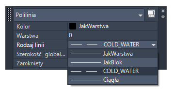

Utwórz rodzaj linii kreskowej do oznaczenia zimnej wody.
Po określeniu nazwy pliku oraz wprowadzeniu nazwy i opisu rodzaju linii wybierz punkty, aby wskazać punkty początkowe i końcowe dla definicji linii:
Określ linie i obiekty tekstu, które mają zostać użyte do zdefiniowania rodzaju linii:
Rodzaj linii jest wczytany i gotowy do użycia:
