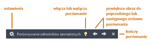

Polecenia i opcje na pasku narzędzi
Po rozpoczęciu operacji porównywania wyświetlany jest pasek narzędzi Porównywanie odnośników.
Znajdują się na nim następujące kontrolki.

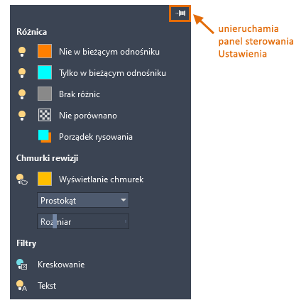

Panel ustawień
Panel Ustawienia steruje sposobem wyświetlania różnic, chmurek wersji i filtrów dla kreskowań i obiektów tekstowych w wyniku porównania odnośników. W przypadku częstego wprowadzania zmian panel Ustawienia można przypiąć, aby mieć do niego wygodny dostęp.
- Różnica
- Użyj ikon żarówek, aby włączać/wyłączać widoczność obiektów w wyniku porównania. Można również klikać próbki kolorów i wybierać kolory. Opcja Porządek rysowania decyduje o elementach wyświetlanych na wierzchu w razie nakładania się obiektów.
- Chmurki wersji
- Chmurki wersji otaczają różnice między dołączonym odnośnikiem i porównywanym plikiem odnośnika, grupując je w zestawy zmian. Zestawy zmian to obiekty znajdujące się na tyle blisko siebie, że mogą zostać automatycznie objęte przez program jedną chmurką wersji. Kliknij ikonę wyświetlania chmurki, aby zmienić kolor chmurki wersji.
Uwaga: Nie masz bezpośredniej kontroli nad rozmiarem łuków w chmurkach wersji porównań. Ich wielkość zależy od rozmiaru zakresu rysunku.
- Prostokąt. Tworzy pojedynczą prostokątną chmurkę wersji wokół każdego zestawu zmian w celu przedstawienia zmian.
- Wielobok. Tworzy wieloboczne chmurki wersji poprzez scalenie prostokątów wokół każdej osobnej różnicy w celu przedstawienia zmian.
- Rozmiar. Określa odległość odsunięcia między zestawem zmian a prostokątem używanym do tworzenia chmurek wersji.
- Filtry
- Filtry pozwalają wykluczać tekst lub obiekty kreskowania z wyników porównywania.
Włączenie lub wyłącznie porównania
Włącza/wyłącza wyświetlanie wyniku porównania odnośników w bieżącym rysunku.
Wstecz lub Dalej
Powiększa do kolejnego zestawu zmian wyniku porównania odnośników.
Zakończ porównanie
Kończy porównanie odnośników.
