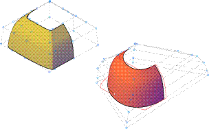

Powoduje przebudowanie kształtu krzywych i powierzchni NURBS.
W przypadku trudności w edycji wierzchołków sterujących lub jeśli jest ich zbyt wiele, można przebudować powierzchnię lub krzywą z mniejszą liczbą wierzchołków sterujących w kierunku U lub V. Polecenie PRZEBUDUJPUNKTSTER również umożliwia zmianę stopnia powierzchni lub krzywej.
W przypadku wybrania powierzchni zostanie wyświetlone okno dialogowe Przebuduj powierzchnię. W przypadku wybrania splajnu zostanie wyświetlone okno dialogowe Przebuduj krzywą.
