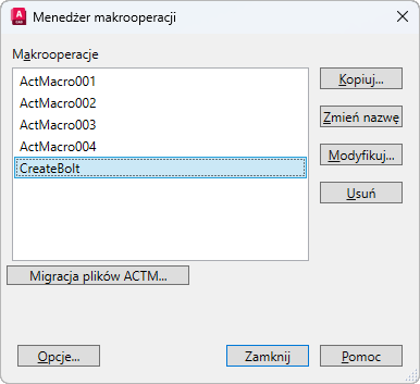

Menedżer makrooperacji
Umożliwia kopiowanie, zmienianie nazw, modyfikowanie, usuwanie i migrowanie plików makrooperacji.
Zarejestrowane makrooperacje (pliki ACTMX) są umieszczone na liście w Menedżerze makrooperacji.
Lista opcji
Wyświetlane są następujące opcje.
Kopiuj
Umożliwia utworzenie kopii makrooperacji.
Zmień nazwę
Umożliwia zmianę nazwy makrooperacji.
Modyfikuj
Wyświetla wybraną makrooperację w oknie dialogowym Makrooperacja.
Usuń
Przenosi wybrany plik makrooperacji (ACTMX) do Kosza systemu Windows. Istnieje możliwość wybrania i usunięcia jednej lub wielu makrooperacji.
Migrowanie plików ACTM
Wyświetla okno dialogowe wyboru plików, które umożliwia wybranie położenia plików ACTM utworzonych w programie AutoCAD 2024 lub we wcześniejszej wersji w celu skopiowania i migrowania do formatu pliku ACTMX.
Opcje
Wyświetla okno dialogowe Opcje (karta Pliki), w którym można zlokalizować ścieżki używane do rejestrowania i odtwarzania plików (ACTMX).
Zamknij
Powoduje zamknięcie okna dialogowego Menedżer makrooperacji.
