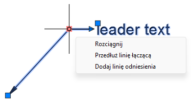

Aby utworzyć wiele linii odniesienia z tego samego opisu
Zaznacz wielolinię odniesienia.
Wykonaj jedną z poniższych czynności:
Umieść kursor na prostokątnym uchwycie na linii łączącej i w menu uchwytu wybierz polecenie Dodaj linię odniesienia.
Kliknij kolejno
kartę Opis
panel Linie odniesienia
Wyszukiwanie
Określ punkt końcowy dla nowej linii odniesienia.
