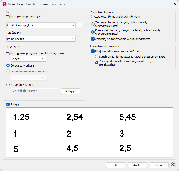

Łączy dane z arkusza kalkulacyjnego utworzonego w programie Microsoft Excel z tabelą w rysunku.
ŁĄCZEDANYCH (polecenie) Wyszukiwanie
Wyświetlane są następujące opcje.
Określa plik i ścieżkę pliku, z którego ma zostać utworzone łącze danych.
Umożliwia wybranie ustanowionego pliku XLS, XLSX lub CSV do połączenia z rysunkiem. U dołu listy rozwijanej można wybrać nowy plik XLS, XLSX lub CSV do utworzenia połączenia danych.
Kliknij przycisk [...], aby poszukać pliku programu Microsoft Excel na komputerze.
Określa ścieżkę, która będzie używana do znajdowania określonego powyżej pliku. Dostępne są trzy opcje ścieżki: pełna ścieżka, ścieżka względna i brak ścieżki.
Określa dane w pliku programu Excel do połączenia z rysunkiem.
Wyświetla nazwy wszystkich arkuszy w określonym pliku XLS, XLSX lub CSV. Opcje łącza podane poniżej będą miały zastosowanie do arkusza wybranego tutaj.
Łączy cały określony arkusz w pliku programu Excel z tabelą w rysunku.
Łączy nazwany zakres komórek istniejących już w pliku programu Excel z tabelą w rysunku.
Kliknięcie strzałki powoduje wyświetlenie dostępnych nazwanych zakresów znalezionych w arkuszu kalkulacyjnym.
Określa zakres komórek w pliku programu Excel do połączenia z tabelą w rysunku.
W polu tekstowym wprowadź zakres komórek, który chcesz połączyć z rysunkiem. Poprawne zakresy to
Kliknij przycisk na prawo od pola tekstowego, aby wyświetlić podgląd połączonego zakresu.
Wyświetla podgląd tabeli przy użyciu zastosowanych opcji.
Umożliwia wyświetlenie więcej opcji. Ten przycisk staje się dostępny w przypadku użycia istniejącego pliku programu Excel lub w przypadku przeglądania w poszukiwaniu nowego pliku.
Opcje w tym polu określają sposób importowania danych do rysunku z zewnętrznego źródła.
Importuje dane z formułami i dołączane są obsługiwane formaty danych.
Importuje formaty danych. Dane są obliczane w formułach programu Excel.
Importuje jako tekst dane z arkusza programu Microsoft Excel, przy czym dane są obliczone na podstawie formuł programu Excel (obsługiwane formaty danych nie są dołączane).
Określa, że polecenia AKTUALŁĄCZEDANYCH można użyć do przesłania wszystkich zmian wprowadzonych w dołączonych danych w rysunku do oryginalnego zewnętrznego arkusza.
Umożliwia określenie, że do rysunku będzie importowane wszelkie formatowanie określone w oryginalnym pliku XLS, XLSX lub CSV. Jeśli ta opcja nie jest zaznaczona, stosowane będzie formatowanie stylu tabeli określone w oknie dialogowym Wstaw tabelę.
Jeśli powyższa opcja jest zaznaczona, użycie polecenia AKTUALŁĄCZEDANYCH aktualizuje wszystkie zmiany formatowania.
Importuje do rysunku formatowanie określone w oryginalnym pliki XLS, XLSX lub CSV, ale zmiany formatowania nie są uwzględniane w przypadku użycia polecenia AKTUALŁĄCZEDANYCH.
