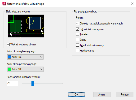

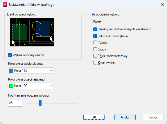

Steruje wyglądem podglądu wyboru.
OPCJE (polecenie)   Wyszukiwanie :
Lista opcji
   Wyświetlane są następujące opcje.
  -  Efekt obszaru wyboru
- Steruje wyglądem obszarów wyboru podczas podglądu wyboru.
		  - Wycinek podglądu
- Wyświetla efekt bieżących ustawień.
- Wskaż wybrany obszar
-  Steruje wyświetlaniem efektów dla obszarów wyboru. (SELECTIONAREA — zmienna systemowa)
- Kolor okna wybierającego
-  Steruje kolorem przezroczystego obszaru wskazań podczas wybierania oknem. (WINDOWAREACOLOR — zmienna systemowa)
- Kolor okna przecinającego
-  Steruje kolorami wybranego obszaru podczas wyboru oknem przecinającym. (CROSSINGAREACOLOR — zmienna systemowa)
- Pochłanianie obszaru wyboru
-  Steruje przezroczystością obszaru wyboru podczas wybierania za pomocą okna wybierającego i przecinającego. (SELECTIONAREAOPACITY — zmienna systemowa)
- Filtr podglądu wyboru
- Określa typy obiektów, które są wykluczone z podglądu wyboru.
		  - Obiekty na warstwach zamkniętych
-  Wyklucza obiekty znajdujące się na warstwach zamkniętych z podglądu wyboru. Domyślnie opcja jest włączona. (PREVIEWFILTER — zmienna systemowa)
- Odnośniki
				  Wyłącza obiekty z odnośników przy podglądzie wyboru. Domyślnie opcja jest włączona. (PREVIEWFILTER — zmienna systemowa)
- Tabele
				  Pomija tabele z podglądu wyboru. (PREVIEWFILTER — zmienna systemowa)
- Grupy
				  Wyłącza grupy z odnośników zewnętrznych przy podglądzie wyboru. (PREVIEWFILTER — zmienna systemowa)
- Tekst wielowierszowy
				  Wyłącza obiekty tekstu wielowierszowego z podglądu wyboru. (PREVIEWFILTER — zmienna systemowa)
- Kreskowania
				  Pomija obiekty kreskowane z podglądu wyboru. (PREVIEWFILTER — zmienna systemowa)
