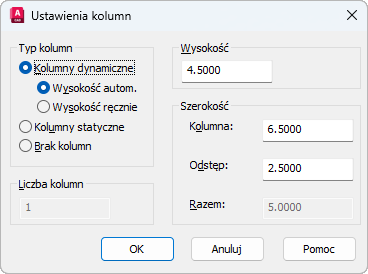

WTEKST (polecenie) Wyszukiwanie :
Wyświetlane są następujące opcje.
Wyświetla opcje typu kolumn, które mają zostać utworzone.
Ustawia liczbę kolumn. Ta opcja jest aktywna tylko w wypadku wybrania opcji Kolumny statyczne.
Wyświetla wysokość tekstu, jeśli zaznaczono opcję Wysokość automatycznie dla opcji Kolumny dynamiczne lub Kolumny statyczne.
Wyświetla wartości szerokości kolumny i odstępu między kolumnami oraz umożliwia sterowanie tymi wartościami. Wartość odstępu między kolumnami jest pięciokrotnością domyślnej wysokości tekstu.
Wyświetla również łączną wartość szerokości obiektu tekstowego.
