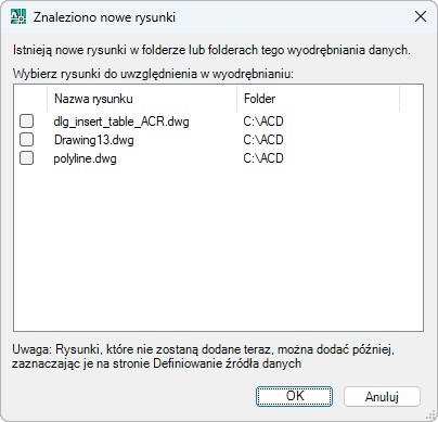

Gdy do folderu są dodawane nowe rysunki, podczas edytowania wyodrębnionych danych w oknie dialogowym Znaleziono nowe rysunki wyświetlana jest lista rysunków. W tym punkcie można wybrać nowe rysunki, które będą uwzględniane w wyodrębnianiu.
