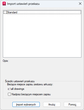

Importuje wybrane ustawienia przekazu z określonego pliku danych zestawu.
ZESTAWARKUSZY (polecenie) Wyszukiwanie : Na
Wyświetlane są następujące opcje.
Wyświetla listę ustawień przekazu. Należy zaznaczyć te, które mają być zaimportowane do bieżącego zestawu arkuszy.
Wyświetla opcjonalny opis, który jest przechowywany wraz z zaznaczonym ustawieniem przekazu.
Wyświetla miejsce przechowywania bieżącego zestawu arkuszy.
Po zaznaczeniu zastępuje miejsce przechowywania zaimportowanego zestawu arkuszy miejscem zapisu bieżącego zestawu arkuszy.
Importuje te ustawienia przekazu z listy, które zostały wybrane.
