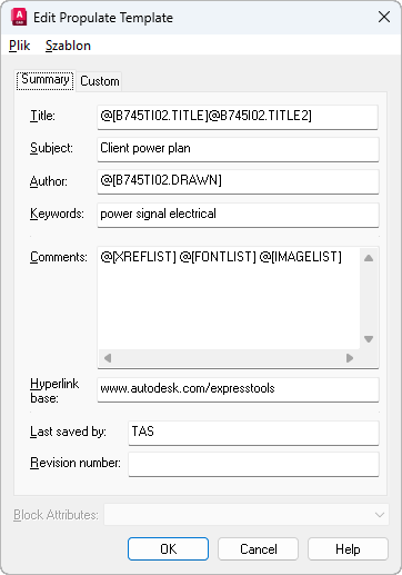

Polecenie PROPULATE używa pliku szablonu do określenia wartości, które powinny zostać wstawione do pól Właściwości rysunku danego rysunku. Plik szablonu musi zostać poddany edycji przed użyciem go do określenia, które wartości i w którym miejscu mają zostać wprowadzone w oknie dialogowym Właściwości rysunku. Można utworzyć dowolną liczbę różnych szablonów, ale w danym czasie istnieje tylko jeden aktywny szablon. Domyślnym plikiem szablonu jest plik template.prp. Najprostszym sposobem edycji istniejącego szablonu lub utworzenia nowego szablonu jest użycie okna dialogowego Edit Propulate Template (Edycja szablonu wypełnienia).

Insert Xref list Wstawia polecenie @[XREFLIST] w bieżącym położeniu kursora.
Insert Font list Wstawia polecenie @[FONTLIST] w bieżącym położeniu kursora.
Insert Image list Wstawia polecenie @[IMAGELIST] w bieżącym położeniu kursora.
Insert Attribute Wstawia wartość wybraną z listy Atrybuty bloku w bieżącym położeniu kursora.
Make active template Ustawia aktualnie edytowany szablon jako szablon domyślny. Ta opcja jest niedostępna, gdy edytowany szablon jest już szablonem domyślnym lub nie został jeszcze zapisany z nazwą pliku.
Fill from Current Drawing Czyści wszystkie pola edycji i wypełnia je istniejącymi wartościami właściwości rysunku z bieżącego rysunku. Opcja przydatna w przypadku zamiaru utworzenia szablonu na podstawie bieżącego rysunku.
Aby edytować plik szablonu, wprowadź tekst lub jedną ze specjalnych opcji wstawiania w odpowiednim polu. Wprowadzenie na przykład ciągu Rewitalizacja śródmieścia w polu Temat spowoduje wstawienie ciągu Rewitalizacja śródmieścia w polu tematu okna dialogowego Właściwości rysunku w przypadku każdego rysunku przetwarzanego za pomocą tego szablonu. Oprócz takich ciągów literowych dostępne są cztery specjalne polecenia, których można użyć do wyodrębnienia informacje specyficznych dla rysunku i wstawienia tych danych w oknie dialogowym Właściwości rysunku.
@[block.attributeTag] Wyodrębnia wartość oznaczenia atrybutu z bloku z atrybutami i wstawia ją w określonym polu. Przykład: wstawienie ciągu @[title.drawnby] w polu Autor spowoduje, że polecenie PROPULATE będzie przeszukiwało rysunek w celu odnalezienia bloku z atrybutami o nazwie „title” (nazwa), wyodrębniało wartość pola atrybutu „drawnby” (rysował) i wstawiało ją w polu Autor w oknie dialogowym Właściwości rysunku danego rysunku. Jeśli w całym projekcie są używane bloki wspólne, łatwo zaktualizować dużą liczbę rysunków, aby odzwierciedlić ich specyficzne wartości atrybutów.
@[XREFLIST] Wstawia listę odnośników zewnętrznych dołączonych aktualnie do przetwarzanego rysunku. Dołączone odnośniki zewnętrzne zostają poprzedzone literą A. Nakładkowe odnośniki zewnętrzne zostają poprzedzone literą O. Te funkcja działa wyłącznie w polu Komentarze.
@[FONTLIST] Wstawia listę czcionek aktualnie używanych w przetwarzanym rysunku. Ta funkcja działa wyłącznie w polu Komentarze.
@[IMAGELIST] Wstawia listę plików obrazu dołączonych aktualnie do przetwarzanego rysunku. Ta funkcja działa wyłącznie w polu Komentarze.
Przykład: wprowadzenie ciągu @[XREFLIST] @[FONTLIST] @[IMAGELIST] w polu Komentarze mogłoby spowodować wstawienie następujących informacji:
