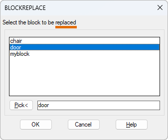

BLOCKREPLACE (Express Tool)
Zastępuje wszystkie wystąpienia określonego bloku innym blokiem.
Uwaga: Polecenie -BLOCKREPLACE pozwala zastąpić wszystkie wystąpienia określonego bloku innym blokiem z poziomu wiersza polecenia.
Wyszukiwanie
Polecenie BLOCKREPLACE wyszukuje w całym rysunku określony blok i zastępuje go innym określonym blokiem. Następnie można użyć polecenia USUŃ, aby usunąć z rysunku definicje bloków, do których nie ma odniesień.
Określ nazwę bloku do wyszukiwania, wybierając go z listy lub klikając przycisk wyboru i zaznaczając blok na rysunku:
Określ blok zastępujący:
