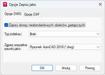

-  W oknie dialogowym Zapisz rysunek jako kliknij opcję Narzędzia  Opcje. Opcje.
- W oknie dialogowym Opcje Zapisz jako, w polu Typ indeksu, wybierz opcję Warstwa, Przestrzenny lub Warstwa i przestrzenny, a następnie kliknij przycisk OK.
Uwaga:  Jeżeli użytkownik zapisuje częściowo otwarty rysunek, który nie zawiera indeksów warstw i przestrzennych, opcja ta nie będzie dostępna.
- Kliknij przycisk Zapisz.
