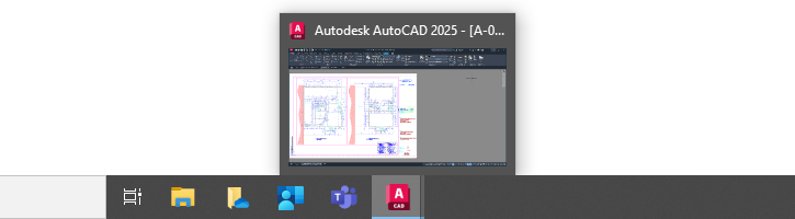

Steruje zachowaniem przycisku dotyczącym podglądu dla przycisku aplikacji na pasku zadań systemu Windows, gdy otwartych jest wiele rysunków.
Uwaga: System Windows udostępnia ustawienie łączenia na pasku zadań przycisków wielu wystąpień tego samego uruchomionego programu. Gdy przyciski na pasku zadań są połączone, połączony przycisk wyświetla podgląd na podstawie każdego wystąpienia programu i bieżącego ustawienia paska zadań programu AutoCAD dla tych programów. Na przykład jeśli ustawienie paska zadań programu AutoCAD ma wartość 0 i uruchomione są dwa wystąpienia programu AutoCAD, zobaczysz dwa podglądy — niezależnie od tego, ile rysunków jest otwartych w każdym wystąpieniu.
Wyświetlany jest następujący monit.
Podaj nową wartość dla paska zadań
Określa, w jaki sposób funkcja podglądu zachowuje się w przypadku każdego wystąpienia uruchomionego programu.
  • 0 — podgląd jest włączony tylko dla bieżącego rysunku w programie.
  • 1 — podgląd jest włączony dla wszystkich otwartych rysunków w programie.
