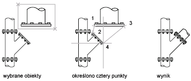

Po wybraniu dwóch par punktów wybrane obiekty można przesunąć, obrócić i przeskalować w celu dopasowania do innych obiektów.
Pierwsza para punktów (źródłowy i docelowy) definiuje punkt bazowy dopasowania (1,2). Druga para punktów definiuje kąt obrotu (3,4).
Po wprowadzeniu drugiej pary punktów, pojawia się pytanie o skalowanie obiektów. Odległość między pierwszym a drugim punktem docelowym (2,4) jest używana jako długość odniesienia do jakiej obiekt będzie skalowany. Skalowanie jest dostępne tylko podczas dopasowywania obiektów z wykorzystaniem dwóch par punktów.

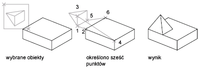

Po wybraniu trzech par punktów, wybrane obiekty można przesunąć i obrócić w przestrzeni 3D w celu dopasowania do innych obiektów.
Wybrane obiekty są przesuwane w przestrzeni 2D lub 3D od punktu źródłowego (1) do punktu docelowego (2).
Wybrany obiekt jest obracany (1, 3) w celu dopasowania do obiektu docelowego (2, 4).
Wybrany obiekt jest ponownie obracany (3, 5) w celu dopasowania do obiektu docelowego (4, 6).
