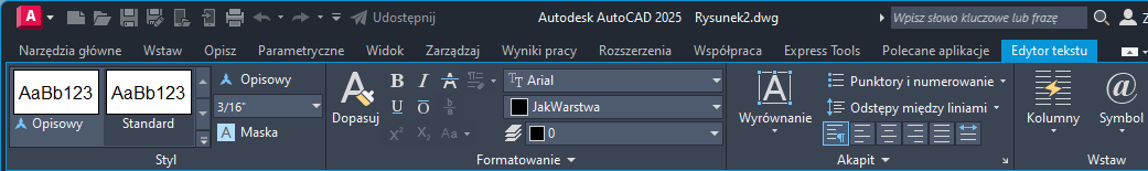

Wstążka organizuje narzędzia w logiczne grupy.
Wstążka udostępnia kompaktową paletę wszystkich narzędzi potrzebnych do utworzenia lub zmodyfikowania rysunku. Może się znajdować w następujących miejscach:
Wstążka składa się z szeregu kart podzielonych na panele zawierające wiele narzędzi i kontrolek dostępnych na paskach narzędzi.

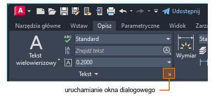

W niektórych panelach wstążki jest wyświetlane okno dialogowe powiązane z danym panelem. Aby wyświetlić powiązane okno dialogowe, kliknij element uruchamiający okno dialogowe oznaczony ikoną strzałki,  , w prawym dolnym rogu panelu.

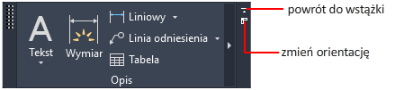

Panel wstążki można wyciągnąć na obszar rysunku lub dodatkowy monitor. Panel ruchomy pozostanie otwarty, dopóki nie nastąpi powrót do wstążki, nawet w przypadku przełączenia karty wstążki.

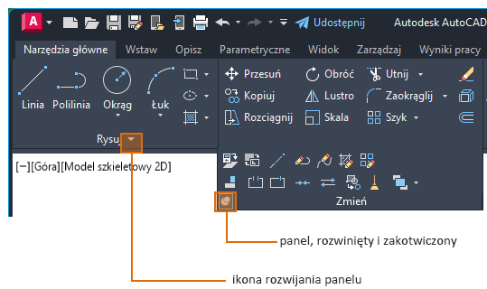

Po kliknięciu strzałek pośrodku tytułu panelu  panel zostanie rozwinięty w celu wyświetlenia dodatkowych narzędzi i elementów sterujących. Domyślnie panele wysuwane zamykają się automatycznie po kliknięciu innego panelu. Aby panel pozostał rozwinięty, kliknij pinezkę
 panel zostanie rozwinięty w celu wyświetlenia dodatkowych narzędzi i elementów sterujących. Domyślnie panele wysuwane zamykają się automatycznie po kliknięciu innego panelu. Aby panel pozostał rozwinięty, kliknij pinezkę  w lewym dolnym rogu panelu wysuwanego.
