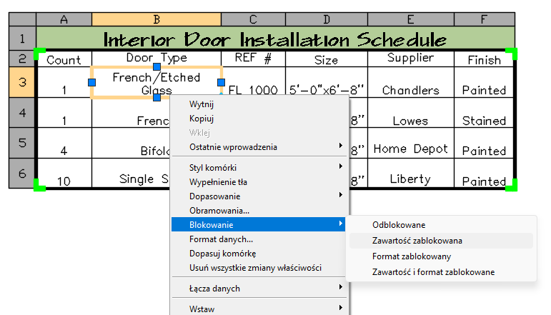

Domyślnie wszystkie komórki w tabeli wyodrębniania danych są zablokowane do edycji i odblokowane do zmian formatowania. Można odblokowywać i blokować komórki do formatowania i edytowania za pośrednictwem menu skrótów tabeli.

Komórki danych są domyślnie zablokowane, aby zapobiec przypadkowym zmianom. Komórki można odblokować ręcznie, aby edytować ich zawartość. Gdy tabela zostanie zaktualizowana, wówczas można zastąpić edytowane komórki lub spowodować, aby aktualizacja ich nie obejmowała.
